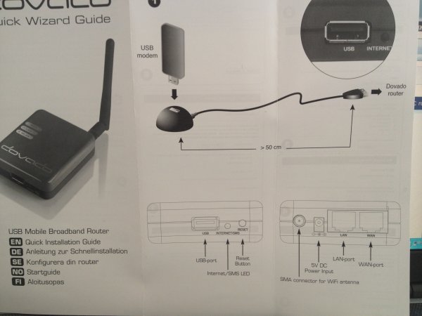

Sv: Äntligen Dovado TINY AC router
Inte min Dovado Tiny i alla fall. Den kräver 5 Volt.
F.d. 58689
Ac- modellen kräver 12v, inte den äldre modellen
