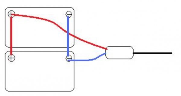

Tack för alla svar. Ska till att börja med installera 2 st nya bodelsbatterier på 115 A st. Vi har alltid husbilen inkopplad på laddning och enl panelen var batteriet fulladdat innan start.
Se bara till att parallellkopplingen av battetierna blir rätt. Det är viktigt att balansen mellan batterierna blir rärr. Se bifogade bild, tagen från internet.
