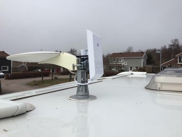

Skaffade en Ubiquiti Nanostation Loco M2, en accesspunkt för utomhusbruk, som jag fäste på antenmasten så att man kan hissa och rikta mot starkaste signalen.
Pillade ner en nätverkskabel genom maströret och via en POE-injector för 12v strömförsörjs accesspunkten. Därefter kopplades nätverkskabeln till WAN-porten på Dovado routern.

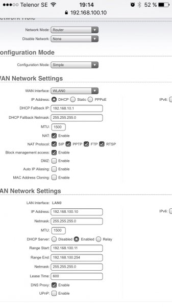

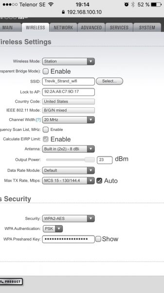

Trevik,
Noen mulighet til å legg ut en printscreen av config på Nanostation ?. Har samme router og Nanostation som deg men får ikke til å sette opp access til Nanostaion når den er tilkobblet Dovado routerens WAN port. Fungerer fint å sette opp wifi access på Nanostation fra pc og derreter sette den i Dovado routeren.
--TerjeB--
Sv: Lösning på dåligt wifi på camping eller ställplatser
Trevik,
--TerjeB--
Hoppas dessa två hjälper dig
Andra bilden
