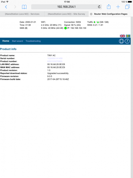

Sv: Lösning på dåligt wifi på camping eller ställplatser
Det var mye av det samme oppsett som jeg har. Men har du da satt opp Dovado routeren i samme IP Range ?. Og bruker du da DHCP eller fast ip på WAN port tilkobbling ? (se vedlegg)
Får du da kontakt med Nanostationen på 192.168.100.10 i browseren via Ipad som er tilkoblet Dovado routeren ?.
Beklager mange spørsmål men det hadde gjort ting så mye enklere om jeg kunne fått koblet til Nanostation som alltid er tilkoblet Dovado direkte fra telefon/nettbrett uten å finne fram Pc når vi ankommer til ny campingplass.

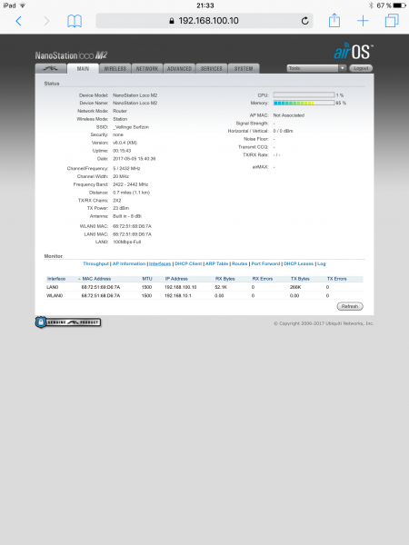

Du måste ha annan IP ragne i Dovadon. Jag har Dovado på 192.168.254.1 - 255.
DHCP på WAN i Dovadon.
Fast IP på lan i Nanostation 192.168.100.10
Jag surfar in på 192.168.100.10 från iPad, och kommer till Nanostation

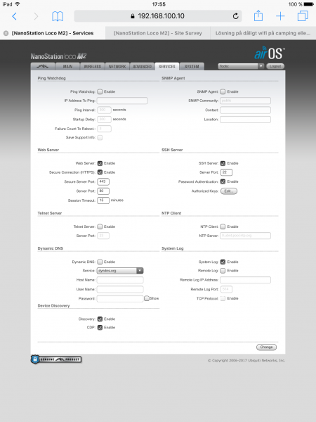

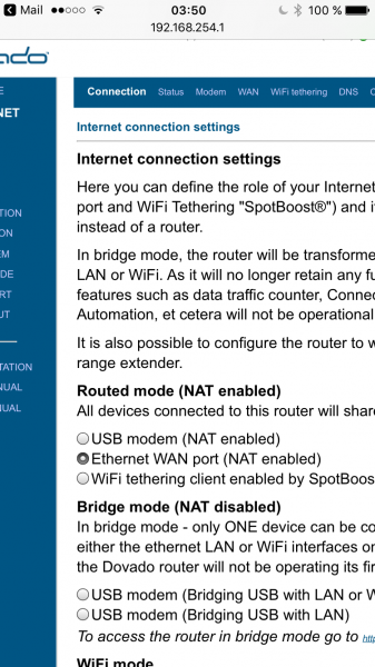

Det NAT gör är att överföra trafik från ditt lokala IP-nät till det externa på WAN.
Därför kan man nå NanoStation via dess IP från en intern enhet, likaväl som du kan nå en webbsida.
Glöm inte växla över till Ethernet WAN enl bilden, för det måste man om man går från mobilt internet via USB till Ethernet WAN.
Det måste fungera! Jag ska kolla igenom inställningar i NanoStation i helgen när vi är ute med husbilen...

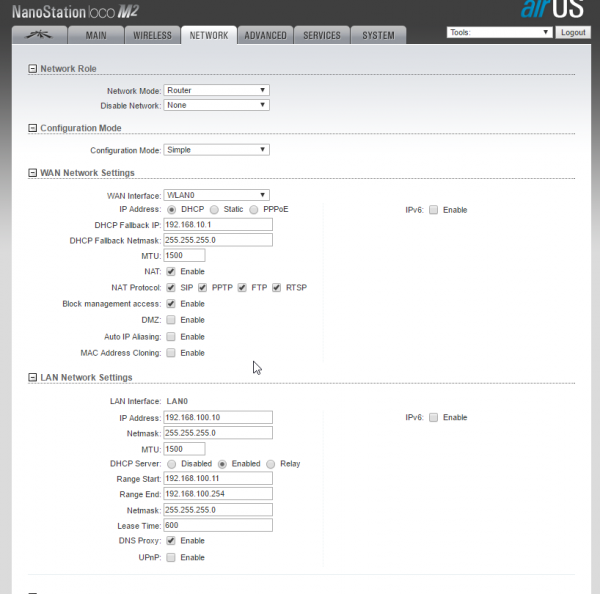

Ser fremdeles ikke hva jeg har gjort for "fel" instilling på min Nanostation :-(. (Eller Dovado)
Jeg får kontakt med Nanostation om jeg bruker kabel rett i pc Som har satt fast ip til samme range som Nanostation (192.168.100.10) og får også kontakt med Nanostation fra adressen den har fått tildelt fra "campingnettet" den er tilkoblet (Se vedlegg). Men dette betyr at jeg enten må bruke kabel fra pc ved oppsett mot campingnett og sjekke hvilken adresse Nanostation fikk der for å ha mulighet til å logge på senere (I vedlegget er Nanostation tildelt 10.0.0.7 via Wifi fra campingplassen).

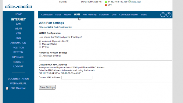

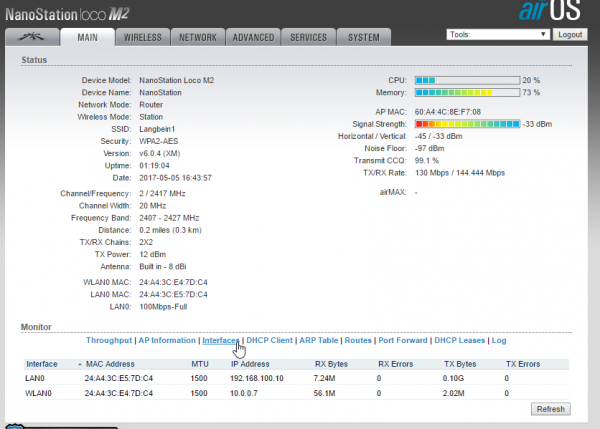

Skumt...
Vad får Dovadon för IP till WAN? Se bild 2 på min.
Sen bild nedan för mer inställningar som jag har.

F.d. 58689
Bild 2

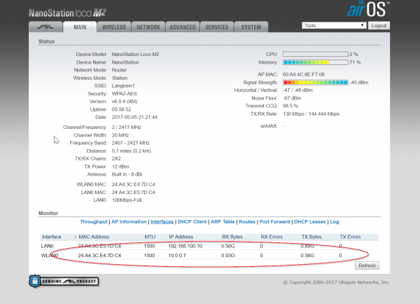

Skumt var ett godt valgt ord ja :).
Dovado har adresse 192.168.100.159 så den er i samme range som den skal.
Kunne du tatt ett screenshot av Main/Interfaces på din Nanostation (Se vedlegg) så jeg kan se hvilken adresser du får på både Wlan0 og Lan0 siden på samme tid ?.
Ellers så tror jeg at jeg bare må gi opp altså :). Finner ingenting som ikke er satt opp på samme måte hos meg som hos deg ?. Resten fungerer aldeles utmerket. Har prøvd det meste av løsninger med routere/antenner men ingen dekker like mye og på samme hastighet som Dovado sine løsninger.
Det ska jag fixa senare.
Börjar tro att någon inställning i Dovadon är fel...

Så här ser det ut hos mig...
Detta är väl felet hos dig..
Hade nog testat att gör en fabriksåterställning sedan konfigurerat allt igen.

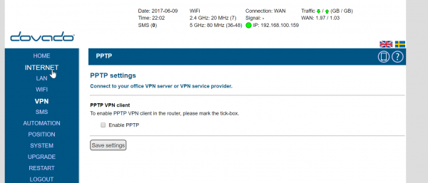

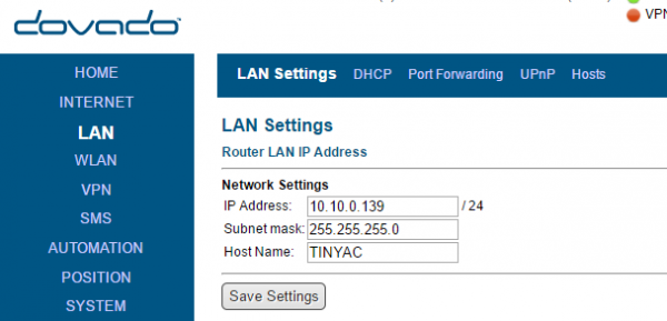

EUREKA !! :D
Spør ikke meg om hvordan dette hang sammen.
Men, Jeg har lagt til VPN på Dovado routeren som IKKE var i bruk, men tilgjengelig ved behov med tilkobling til mitt hjemme nett. Tok bort dette og
restartet Dovado. tester 192.168.100.10 i webbrowser og HAR KONTAKT !!. So nice, so happy.
Fatter ikke hvorfor dette skulle gjøre noen forskjell, men er iallefall meget fornøyd med oppsette nå.
Trenger jeg VPN mot hjemmenett så setter jeg heller opp det på pc/nettbrett istedenfor på router.
Nå kan ferien starte snart:). TakkTakk Trevik, Jeg hadde aldri funnet ut av dette uten din hjelp.
--Terje--
EUREKA !! :D
--Terje--
Det var roligt att höra!
Trevlig Ferien!
