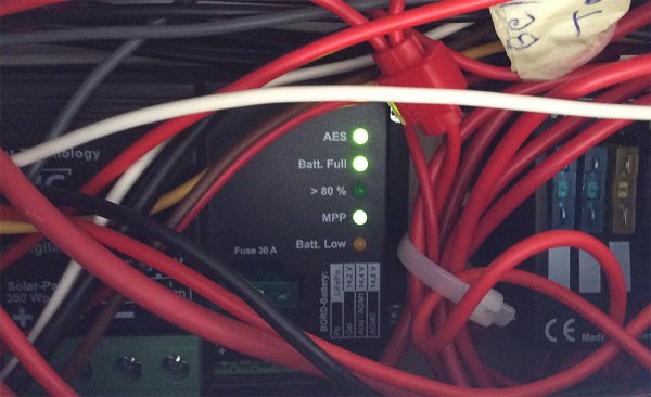

Papparazzi tagning speciellt för Wovi & Peter:
Så här ser det ut nu med 100% solsken hela dagen (OBS! vi står även vid stolpen med 230V).
Tusen tack för bilden.... nu blir jag nästan 100% säker på att dett är fel på min V. 350...:mad:, de har sagt att jag kan skicka den till dem så skall de kolla om där är fel... jag vill så gärna göra detta men behöver ju laddningen för batteriet och jag sålde en annan solregulator jag hade till en vän här på Kreta... kanske jag kan koppla in min gamla Ctek dual så länge och avbryta mannuelt när det närmar sig 8-90% laddning.:confused: för en viss tid...

Hhhhmm, bilden säger väl inte mycket iom du står ansluten till 230 V ?
