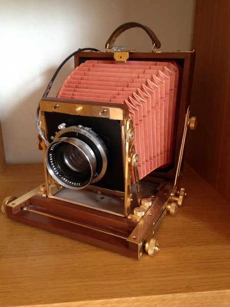

På det glada 70-talet när jag hade mer tid tog jag faktiskt bilder med denna tingesten importerad från Japan före Ebays tid. Negativ på 9x12 cm.

Knarrevik, en sådan gammal kamera där man satte in "plåten" baktill och man drog ett skynke över huvudet, ägde jag när jag var 18, varför slänger man det. Ångrar det idag.

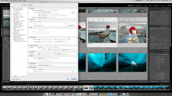

Hej igen Ludde och tack för svar. Visst är Lightroom suveränt att "framkalla" i. Bildspelen är dock inte lika vassa. Jag vill gärna köra bildspel i andra program men får då inte med mig ändringarna jag gjort i LR, eftersom bilden inte förändras i grundmappen på hårddisken, utan endast i LR-katalogen. Hur gör du?

krinil - jeg regner med at du må eksportere bildene til passe format jpg for bruk i andre bildespill programmer. Du kan da velge hvilken utgave i LR som skal brukes, gjerne pålagt et vatnmerke eller annen sikring mot uretmessig bruk.

Men du exporterar väl ut bilderna innan du tar in dom i ett annat program? Det är ju det som en av vitserna med programmet, att man kan få ut en hög med bilder som är exakt avpassade till det dom ska användas till. När man inte behöver dom längre är det bara att kasta dom.
Jag har gjort en förinställning i LR:s exportruta. Där har jag ställt in följande för visning i fullHD projektor t.ex.:
Jpeg 100%
sRGB (denna färgrymd ska man alltid välja för bilder som ska visas på dator eller projektor, Adobe RGB ska man använda om man ska printa ut bilderna)
1920 px *1080 px
72 dpi
Se bilden där syns alla inställningar bättre.
Man bör ju välja samma bildupplösning som det bilden ska visas på. Är det en FullHD proj i 16:9 format, ska man använda de inställningar enl. ovan. Är det en skärm med högre upplösning väljer man denna istället. Tänk också på att bilderna ska helst vara beskurna i samma proportion innan export. Jag skapar alltid en virtuell kopia av de bilder jag vill visa i 16:9 format, det är det formatet jag oftast använder i mina bildspel.
Har man inte samma proportioner i exportrutan som bilden har, då blir antingen långsidan eller kortsida fel, beroende på vilken sida man valt som ska styra måttet. Ska man sen ha in dom i ett annat program där man t.ex. valt en storlek på det färdiga bildspelet, får man skala/beskära varje bild i efterhand, vilket är merjobb.
OBS! Klicka på bilden så syns det vad det står!
