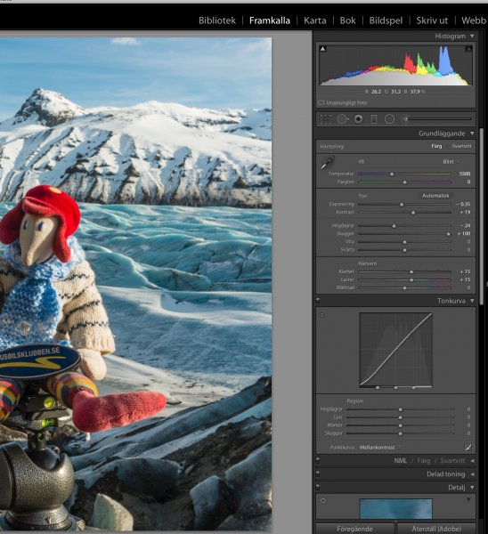

Jag har ställt in följande:
I boxen Grundiställningar har jag valt blixt på Färgtemperatur (vitbalans). Det passar de allra flesta naturfoton tagna utomhus, även nattetid.
Exponeringen kan vara neutral, men på just denna bild har jag tydligen dragit ned den lite. Kontrast kan man dra i lite grann för att få lite stuns i bilden. + 5 till + 15 ca.
Högdagrar kan ligga kring - 20 och skuggor kring +20, den här bilden fodrade betydligt kraftigare värden dock (Kalle var besvärlig att exponera...:twitcy:)
Vita och Svärta brukar jag aldrig röra utom i speciella fall.
Klarhet och lyster kan ligga mellan +5 och +15 på bägge. 0 eller t.o.m. minusvärde på Klarhet om man tagit rena porträtt.
Boxen Tonkurva är lite olika, ibland är det bra med mellankontrast, annars kör jag neutral. Är det kraftiga färger kan det vara snyggt med mellankontrast.
Dom boxar som är släckta är inställningar som jag inte rör.

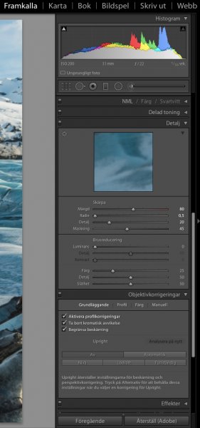

I nästa box, Detalj är de värden som jag ställt in ganska lagom för de allra flesta bilder. Här är det mycket sällan jag går in i efterhand och justerar något.

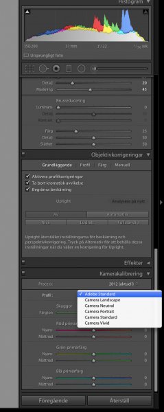

I boxen Objektivkorrigeringar har jag kryssat för att programmet ställer in allt automatiskt. Här får man bort vignettering, kromatisk abberation m.m. (orkar inte förklara vad det är, bara gör som jag säger så blir det bra :twitcy:)
I den sista boxen, Kamerainställningar, kan man om man vill ställa in ett standardvärde för sina bilder om man vill ha landskap, porträtt m.m. Den här har jag aldrig varit inne och ändrat, jag kör med Adobe standard och de inställningar enligt ovan, och det funkar för mig.

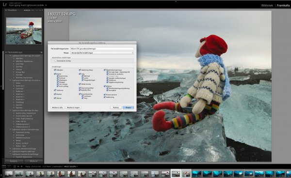

Nu är det dags att spara dessa inställningar så man kan använda vid nästa import av bilder.
Till vänster, fortfarande i framkallningsmodulen, så klickar man på det lilla plustecknet i boxen Förinställningar. Där kallar man sin inställning för nåt, typ Grundinställningar för Nikon eller vad man nu vill, sen sparar man.

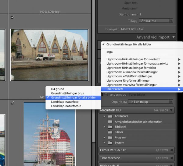

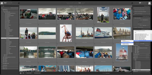

När man sedan importerar bilder nästa gång, då går man in i boxen Använd vid import (till höger när man befinner sig i importläget), väljer Användarförinställningar, och där hittar man då sin sparade inställning.
Då får alla bilder som importeras dessa grundinställningar och man slipper sitta och pilla med dom inställningarna.

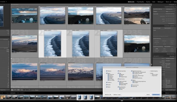

Har man importerat en hög med bilder, men ser direkt att t.ex. färgtemperaturen bör ändras, eller nån annan inställning som gäller för alla bilder man nyss importerat, då ändrar man till de inställningar man vill ha på den första bilden (eller den första bilden av den rad av bilder man vill ändra), sen går man in i Biblioteksmodulen (tryck G så kommer man dit direkt), markera alla de bilder som ska ändras, klicka sedan på Synk Inställningar längst ner till höger, bocka i/ur de värden du vill ska synkas på alla bilder (fläckborttagning och beskärning brukar jag ha urbockat om det nu inte ska vara samma på bilderna), klicka sedan på Synkronisera, och de markerade bilderna får samma inställningar som den första markerade bilden. Enkelt - eller hur!:yes:
