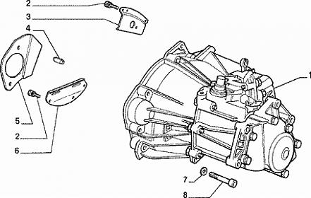

Hej Bennsan, som peter nilsson påpekar så är lådan 1982 t.o.m. 1994 lite krångligare även om idén är samma som -95 till -02.
På den finns det ingen plåtkåpa som tar fem minuter att demontera, utan det är det i stället en gjuten "skål"/kåpa som tyvärr ena motorfästet också sitter i.
Men demontera fästet med en domkraft under lådan och lossa växellinkgaget, håll sedan koll på eller lossa kablarna till bromljuskontakten, hastighetsmätarvajern m.m. och sänk ner lådan lite (håll koll på drivaxeln) så går det att få bort aluminiumkåpan och se dreven.
Synkringen och ingreppskuggen ser annorlunda ut i din låda och det går inte att vända på ringen som jag visade tidigare, för den är inte dubbelsidig, men det är inget problem att lossa dreven för att kolla upp delarna rejält, och nya delar finns hos Axel A. i Tyskland. Allt eller styckvis.
