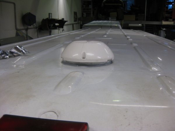

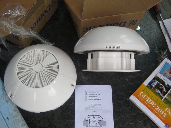

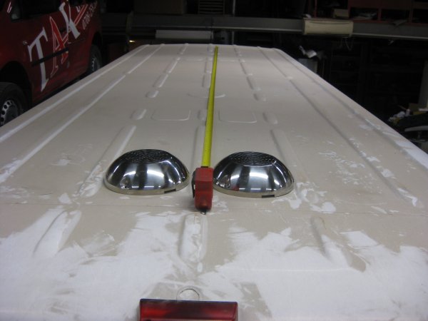

Jag hämtade ett par nya ventilatorer idag, helt klart bättre än Biltemas då skruvarna till kåpan kommer att kunna dras åt utan att det blir spänningar i plasten.
En annan klar fördel med de här är att rören som möts i taket är gjorda så att det rör som kommer utifrån går i den undre delen, biltemas var tillverkad tvärtom med nån slags extraring och när (inte om!) de blir översköljda med vatten så kommer vattnet kunna tränga ut mycket enklare till isoleringen med biltemas variant. Jag fick ingen rostfri kåpa men det kan jag leva med.

Extra bild, här stod jag på stegen och drömde iväg lite och såg framför mig två ventiler, en solpanel lång som en måndag, en miniheki, och en solpanel till lika lång som den första. Ingenting bredare än en dryg halvmeter för minsta möjliga luftmotstånd. Sen uppdaterade jag drömmen och såg framför mig den största möjliga Heki-lucka som går att uppbringa istället för ventilerna.... drömma är kul och billigt! :D

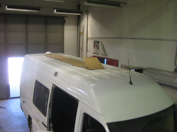

Jag har mätit och funderat, mätit igen och funderat lite till men ändå inte fått ihop det.
Pappmallar är en bra grej om man vill få en bild av hur det kan se ut när teorierna och måtten blir övermäktiga för skallen,, för det är inte helt lätt att få till lyckade placeringar på taket när man har invändiga förstärkningar och pressningar i plåten som är med och bestämmer.
Ett utkast på hur det kan bli, ventilen längst bak är bestämd och sen kommer (i drömmen) två solpaneler i rad med måtten 1200*500mm (totalt 2400*500)
Framför dem kan det hamna en taklucka med standardmåtten 400*400.
Så här skulle det gå att ha prylarna placerade utan ingrepp på de inre balkarna men om det blir så är svårare att sia om... :) andra saker som kanske man borde tänka på är ventil i toalettutrymmet och utlopp för en eventuell köksfläkt.

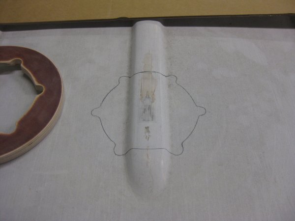

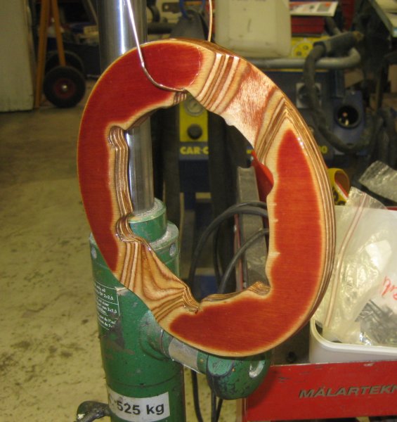

Min distansring som fått ett lager epoxi på sig, om jag känner mig själv rätt så kommer den även grundas och målas vit innan jag blir nöjd.
Här ska hålet sågas upp! det gick bra men jag glömde ta ett kort på det.

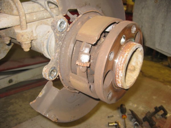

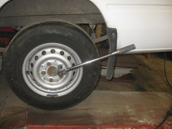

Jag trodde att det skulle bli en räkmacka att justera handbromsen, det är nog bara justera ut backarna lite så är det snart klart...
Var denna optimism kom ifrån denna gång vet jag inte för som vanligt så var det bara att skruva isär allting och rengöra, smörja och justera på rätt sätt och slutligen kunde jag konstatera att tidigare syndare endast spänt vajrarna i tron att det skulle bli bra. Handbromsbackarna var okej men bromsbeläggen var lite mer än halvslitna, men det lär väl räcka ett tag med tanke på milen vi nyttjat bilen hittills! (men va fa...? detta platsar nästan i gnälltråden... skärpning!) :D

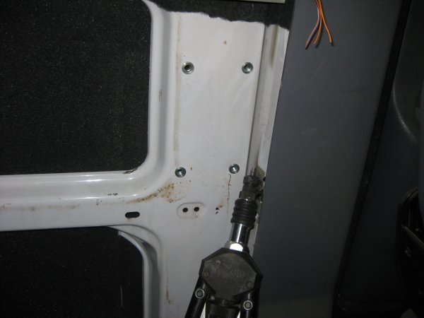

Superseriösa klubben kollade i instruktionsboken och drog hjulen med rätt moment! det händer inte varje gång. ;)
190Nm +- 20Nm, med andra ord 19,4 MKg enligt min bok.
Takventilatorn färdig. Till er som läste om mitt bekymmer med tårtbiten på locket i en annan tråd kan jag meddela att jag riktade tårtbiten framåt. :)

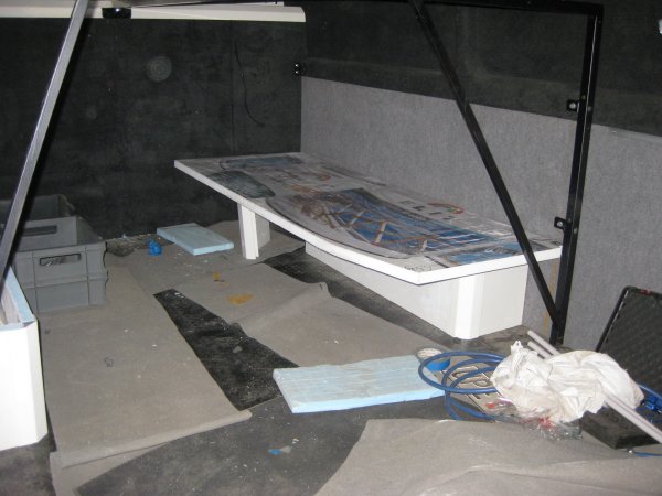

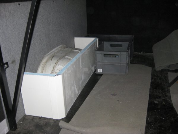

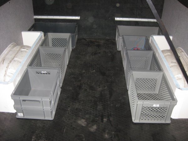

Isolering/sängstativ vid de bakre hjulhusen. Här ska det rostskyddas och någon lämplig ljudisolering åker nog i också.

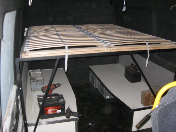

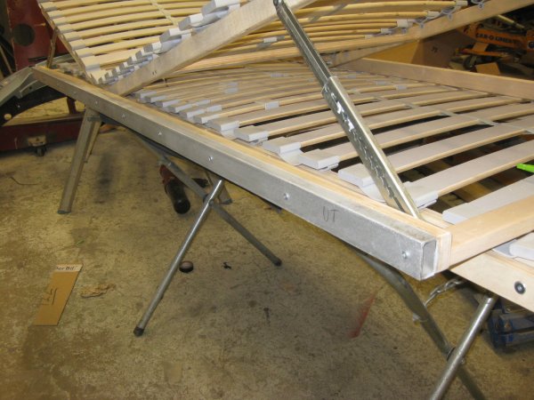

En säng till ena ungen.

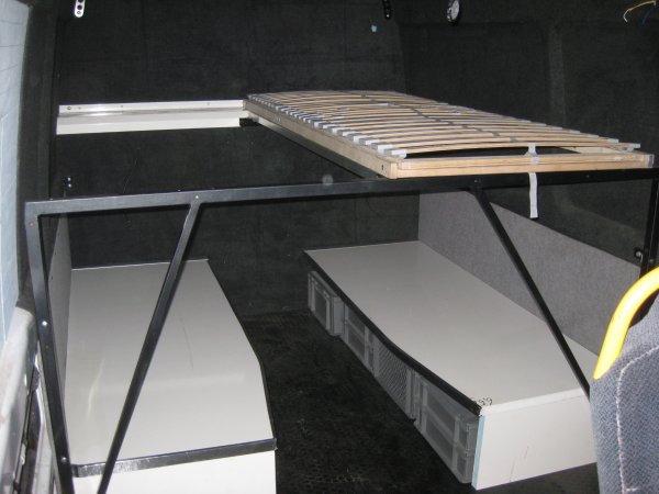

Jag har nämnt det tidigare om min oro för sängarnas hållfasthet, Barnen slipper nog helst "När du får oväntat besök" och de är för unga för kaffe. :)
Ytterkanterna förstärkte jag med 40'20'2 aluprofiler och på mitten kommer båda sängarna vila på en gemensam fyrkantsprofil,, i aluminium,, som jag glömt måtten på men det börjar bli lite som att jag nyttjar det som finns i närheten.

Det tar sig.
Åtta plastbackar under barnens sängar.
Sängskivor redo för att sättas fast.
Rejäla vikter är bra om man limmar.

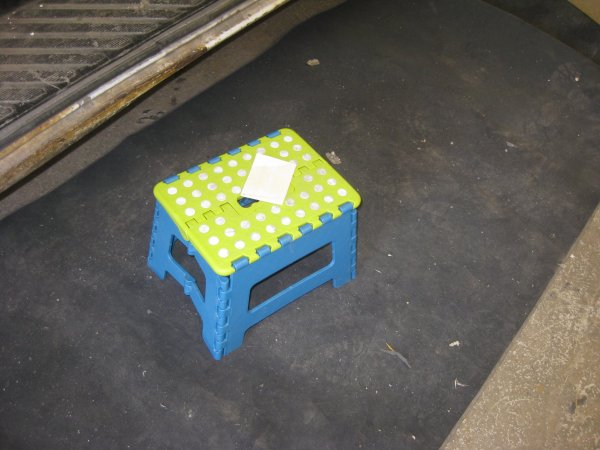

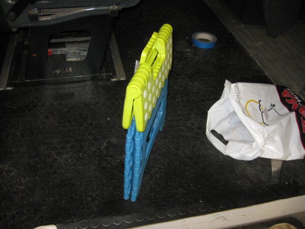

Min fru köpte en hopfällbar plastpall. Funktionen är bra men vi har vissa tvivel på om den kommer att hålla för en fullvuxen person i längden, men risken är nog stor att man hinner glömma den någonstans innan den går sönder. :)

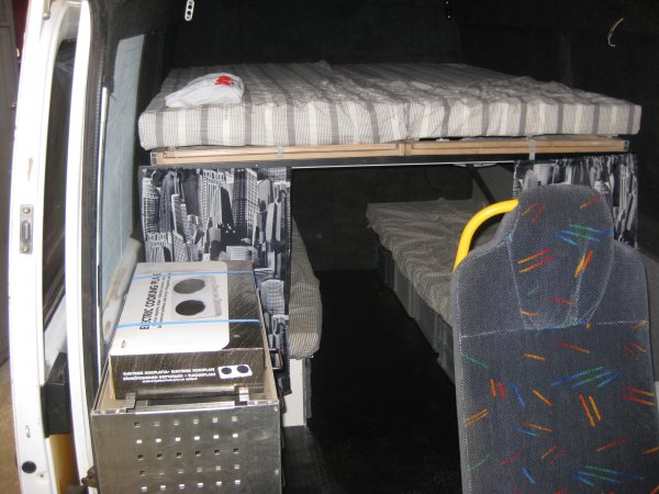

Blir inte diagonalstagen under sängarna väldigt ivägen? Med en något högre profil i tvärstagen behövs de knappast?
Sv: Mercedes Sprinter hembygge
Jo jag håller med, de sitter väldigt konstigt just nu, inte alls bra, men till nästa år kommer det till ett toalettutrymme till höger (i bilden) och på den andra sidan kommer det att sitta en bänkskiva och ett kylskåp/garderob mot sängarna och det kommer bli en smal gång in till ungarnas rum. Först då kommer de vara placerade rätt. :)

Köpte en dylik pall i Tenhult på vad-firman-nu-heter.
Efter 2 dagar så sprack den vid gångjärnet.
Man ville efter 3månaders mailkorrespondens EJ ta det som reklamation !!!
Dåligt !!
I år har jag förstärkt den, kommer igen med bilder.

Min fru har sett en liknade pall i metall, jag vet inte var men det får väl bli en sån när den här brakar ihop.
Ser fram emot bilderna heralue, man kan ju förstärka den innan den pajar.
