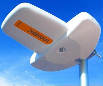

Hejsan, montera ett vridbart maströr som går att höja upp, och sätt en Televés DIGINOVA på det, så får du bild om det finns möjlighet till det.
Svårt att veta hur din nuvarande antenn sitter fast utan att se men i värsta fall så går det alltid att täcka över hål och problem med en rostfri plåtbit och Bostik, Kasco, eller Sika lim.
Lycka till. M.v..h. JANKRO.

Helt rätt - en DIGINOVA , har aldrig fått problem med mottagningen sen vi köpte den! Rekommenderas!!!

Vi har själva en fast monterad Diginova med antennförstärkare på vår nya husbil och den ger kanonbild trots att den inte går att höja då.den är fast monterad . Den är rundstrålande ... Har du antennförstärkare ?

En Diginova är en riktantenn,du kanske menade Omninova ? :)

SuperNova och DigiNova är riktantenner, men ofta behöver man varken höja masten eller vrida antennen.
