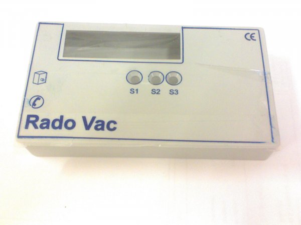

Det verka ju bra och genomtänkt,(Utan gröt statrar inte HB:n) Tänker du dig att cirenen ska monteras i sänglådan eller i sittgruppen?
Men du är inte elektronik lådan lite i största laget?
Vi ska tampong trycka locket till en RADON MÄTARE som är betydligt smidigare (mindre).
På locket finns uttag för 3 lysdioder.
Titta in får du se om inte den skulle passa.Ni ska väl in till BIG IN och julhandla någon dag
/Vidhem

F.d. 29841
Sv: Spänningsvakt
Hej TL
Du ja la in lådan under Rado Vac.
Kolla där.
TL Känner du Håkan i Bysala? han som fick pris för sin ETANOLBOX. Boxen går tydligen att koppla in i alla bensin drivna bilar efter 1987 års modell.
/Vidhem
Bilden av Rado Vac är flyttat till denna tråd, inlägg #9. /HBK.web
