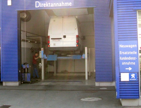

Jodå, nog har vi haft problem med växellådan! Saxar ett avsnitt ur reseberättelsen: Venedig april 2009.
I en tunnel utanför Graz hoppade femmans växel ur. Ett inte helt okänt fenomen på denna typ av växellåda. Det visade sig att Peugeot-verkstaden bara låg några kilometer därifrån och med ”Beiruts” hjälp hittade vi dit så att vi nästa dag, på skärtorsdag, kunde få husbilen undersökt.
Både femmans kugghjul och den tillhörande axeln var skadade. Nu var goda råd dyra, men det var inte tillrådligt att överhuvudtaget köra med bilen i detta skick, då kunde femmans växel fastna och ge ett totalhaveri av hela växellådan. Så det var bara att resignerat acceptera denna kostnad och försöka göra det bästa av situationen.
Vi fick behålla husbilen inne på verkstadens gård över påskhelgen (dvs torsdag kväll till tisdag morgon) så att vi hade någonstans att bo och sedan skulle man på tisdagen kommande vecka riva växellådan och bygga in de nya delarna som fick anskaffas från ett centrallager i Österrike. Måtte det inte behövas fler grejor, sådant vet man inte förrän växellådan är demonterad.
Efter en massa krångel och två veckors stillestånd i Graz åkte vi hem, en erfarenhet rikare och 40000 spänn fattigare.
