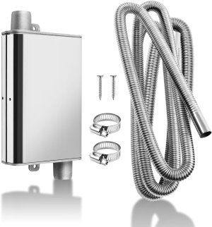

En del av problemet med dieselvärmare är att ljuddämparna är ett skämt den här är bättre.
Med en lång slang kan man placera avgaserna så de inte stör så mycket.
Jag hjälpte en kompis att montera in en diesel heater samt avgassystem enlig föregående bild....
I vintras nere i Portugalet fick han problem med värmaren....
Han demonterade avgassystemet och såg att där hade bildats en tjock sörja i brännkammaren och i hela avgassystemet...
Satte dit kortare avgas slang och orginal "burken".... Drog på högsta värmen i ett par timmar för att bränna ut brännkammaren...
Efter detta har det fungerat ua...
Vad vi lärde oss av detta är att ha ett kort avgassystem och se till att det inte blir en down böj på avgasslangen..... Eftersom vatten kommer att samlas där....

Det var bra information jag har inte monterat det hela än, en värmare som går för kallt och har högt mottryck är ju inte bra.
Har ju originalet också. Sen funderar man på om man inte ska ha ljuddämparen nära värmaren så att den går varmt.
