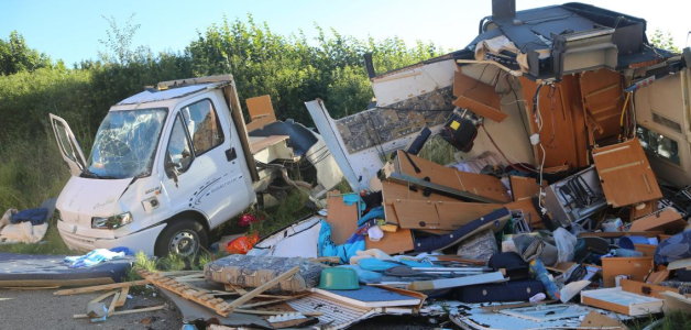

Svaret på frågan är:
För att undvika att detta händer:
