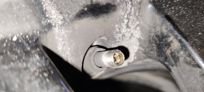

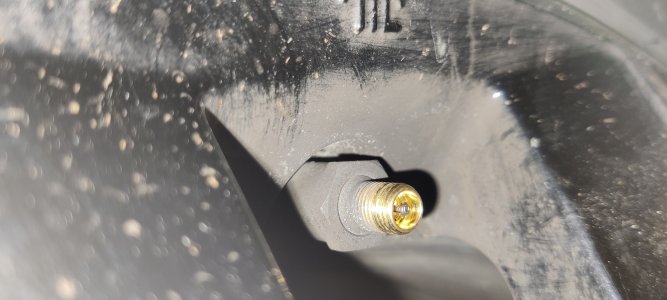

Hehe, jag förväntade mig att frågan skulle komma så jag gick ut i garaget och fotade.
Jag har inga "bevis" för att jag inte har TPMS men här kommer ett antal "indicier" så får du och andra ge mig domen efter det.
Det är en Fiat Ducato jag har.
1: Det står i instruktionsboken att om man kör på t ex SpaceSaver reservhjul så fungerar inte TPMS. Det kommer automatiskt tillbaka när originalhjulet sätts på. Det talas om TPMS-sensorer och jag kan inte tolka det annat än att de sitter i ventilerna.
2: Jag var med när däcken på två av mina original hjul byttes. Vanlig stålventil, ingen TPMS-sensor.
3: Jag har köpt en omgång kompletta original hjul. Säljaren sa att de hade TPMS-sensorer. Kolla bilder nedan.
4: När man slår på tändningen ska alla varningslampor lysa en kort stund för att visa att de fungerar. På min bil lyser ingen sådan lampa som ska betyda TPMS.
5, Länk till försäljning av TPMS för Ducato. https://www.autodoc.se/reservdelar/dacktryck-kontrollsystem-10934/fiat/ducato/ducato-flak-chassi-250
Första bilden visar en ventil från mina originalhjul.
Andra bilden visar en ventil från de jag köpte med TPMS enligt säljaren.
På båda är hatten avskruvad för att mer av ventilen ska synas.
Vad tror ni? Har jag TPMS eller inte?
Visa bilaga 231760Visa bilaga 231761
När jag tänker efter inser jag att mitt inlägg kan uppfattas lite drygt och att jag bara ville visa att jag hade rätt. Det var inte alls min mening utan jag undrar verkligen om jag har TPMS eller inte. Min uppfattning är att jag inte har det. Men är öppen för synpunkter.
