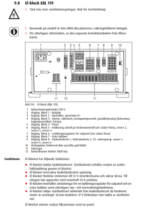

Om jag tolkar sista punkten rätt så laddar solcellspanelen inte bodelsbatterierna alls, när motorn är avstängd.
Visa bilaga 231409
Sista punkten
Startbatteriet kopplas bort när motorn är avstängd ,och så ska det vara så man inte tömmer det
Solcellerna laddar bodelen, för i praktiken all förbrukning dras från bodelen
Startbatteriet är till för körning som på en vanlig bil och laddas främst när du kör, men när du kör så laddas även bodelen
EBL blocket är till för bodelen
När du har kopplat in 220v så laddar du bodelen först
Sista punkten
Så om jag inte vill vara nätansluten så ska det vara ok att ändå få laddning av solcellerna till bodelen när man parkerat?
Ja, bodelen laddas av sol, om du parkerat i solen

På ditt EBL 119 finns där ju en separat solcellsingång som innehåller stift för + bodelen + bildelsbatteriet och gemensam minus.
Köp en regulator som klarar av att ladda 2 batterienheter och problemet är löst.
Köper du schaudts egna modeller finns färdiga kablar att klicka i.
Så har jag det på min husbil, funkar perfekt. Prio bodelen, när den är full läcker laddning över till bildelsbatteriet.
Mvh Per
Kolla med Sunlux. Där finns en lista för kabel för ebl anslutning. Schaudt 119 tål Max 10 A solcellsregulator på den ingången enligt listan.
Schaudt skriver själva i bruksanvisningen för EBL 119, 14A och säkringen är på 15A.
Läser man sedan deras bruksanvisning gällande deras egna regulatorer. Så medföljer där en 20A säkring som ska sättas istället för originalet på 15A. Eftersom deras regulatorer är på 18A.
Har själv kört den här lösningen sedan 2019 med 2x120 watts paneler på taket. Och det har fungerat sömnlöst sedan dess.
