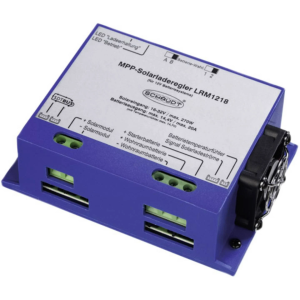

Vilken regulator rekommenderas?
Jag har Schaudt LR 1218.
Men vill du ha en MPPT regulator så heter den LRM 1218. Fördelen med dessa är att kablar medföljer som passar rätt in i EBL. Bara att klicka i solar ingången.
Finns säkert en hel uppsjö av olika, men jag vet inte om där är någon annan som skickar med kablar som passar rakt in i EBL ?
MPPT ska vara effektivare, men också dyrare.
Hej! Jag köpte från Sunlux en Epever solcellsregulator med 2 utgångar och de har jag kopplat direkt till respektive batteri till denna köpte jag en monitor där det går att se spänningar och ström o.d. Den utgång som är kopplad till bilbatteriet laddar bara 1 Amp och den
andra utgången till bobatterierna regleras som vanligt på batteriernas spänningsnivå.
