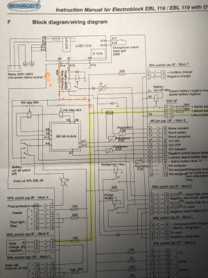

Har ett EBL-problem som jag ser det, och kan inte se finessen med dagens lösning, men hoppas på att kunna ändra på det.
Solcellerna laddar bilbatteriet och inte bodels batteriet via EBL, enligt säljaren. Så verkar det vara.
"Landström" laddar bodelsbatteriet.
Kan man flytta på något stift eller kontakt så att solcellsladdningen laddar bodelsbatteriet istället?
Helst skulle jag vilja ladda bodelsbatteriet först med solcellen och sedan "toppa upp" laddningen i bildelsbatteriet.
Är det möjligt att lösa via EBL?

För undvikande av missuppfattningar är det nog bäst att hålla sig till den EBL som trådskaparen har, EBL119. I manualen som finns att hämta på schaudt.gmbh finns ett kretsschema som tydligt visar att plusingången block 6, ”Solar charge regulator”, går via en 15A säkring och shunten till EBLs plusplint för bodelsbatteriet. Så, om anslutningen är rätt gjord i trådskaparens bil och inget är trasigt (inkl. säkring), skall solcellen ladda bodelsbatteriet.

Som redan konstaterat i inlägg #41: tillverkaren är "konsulterad" via den dokumentationen för aktuell EBL, som visar att ingången Solar charge regulator på EBL119 går till bodelsbatteriets anslutning och alltså laddar detta (gulmarkerade förbindelsen nedan).
Enda möjligheten att den också skulle kunna ladda startbatteriet vore att det relä för (underhålls)laddning av startbatteriet som 230 V-laddaren aktiverar också skulle aktiveras när endast solcellsregulatorn tillhandahåller laddning, via en loop* på 230-laddarens 12V-sida, och att en del av strömmen från Solar charge-ingången sedan passerar en strömbegränsare på vägen till startbatteriets anslutning (rödstreckat nedan). Detta skulle också innebära att signallampan för 230V-anslutning tänds trots att det bara är solcellen som laddar... Men texten nedan, från en engelsk reparationsfirma, synes innebära att Solar charge-ingången på EBL 99 eller 119 inte laddar startbatteriet, däremot gör den på EBL29 det.
"The EBL29 is a suitable replacement for the EBL99 and EBL119. The EBL29 differs only in that the solar connector also has the starter battery connection."
*)Rödstreckade linjen blev tyvärr slarvigt/felaktigt ritad mellan A14 och A13. Svarta linjen där, liksom den mellan A8 och A7, är ingen ledare utan visar bara kretskortets gräns. Den eventuella loopen skulle gå in via A8 och sedan komma ut via A7. Det framgår inte om en sådan loop är möjlig eftersom bilden inte visar vilka komponenter som finns mellan A8 och A7
