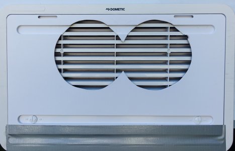

Så här gjorde jag. Detta funkat utmärkt även med fläktarna avstängda.
Det bör snarare vara en fördel att inte ha "för bra luftcirkulation", kylslingan skall ju upp i temperatur för att kylskåpet skall fungera.
När rätt temperatur är uppnådd, startar fläktarna och stängs av när tempen sänkts med två grader.
För rätt temp, se den länkade tråden.

Min senaste uppställning (som visat sig fungera ypperligt sommar som vinter) är följande:
Dubbla fläktar i en plywood skiva (var plåt först men skramlade när det blåste) innanför det övre gallret (inga myggnät uppe eller nere).
Dubbelkanalig elektronisk termostat (kan välja två olika till och frånslagstemperaturer på två olika utgångar) som driver var sin fläkt.
Fläktarna är extra tysta, stora, chassifläktar till en stationär dator.
Den ena fläkten startar när temperaturen når 55°C och stoppar vid 50°C vilket oftast räcker.
Blir det varmare ute och fläkten inte orkar hålla undan startar den andra vid 58°C och stoppar vid 53°C.
Är det under 20 så går ingen av fläktarna alls, mellan 20-25 så går en och över 25 så går båda fläktarna.
Jag gjorde en veckas loggning av temperaturerna för att få till rätt brytpunkter för mina fläktar.
Ute/vid övre gallret/efter kondensorn/i husbilen/i kylskåpet/i frysen loggades temperaturerna.
När fläktarna var helt optimerade och jag hade en utetemperatur på 25 så låg frysen på -22 och kylen på mellan 0 och +2.
Det var tre år sedan och det är fortfarande kallt när det ska.

Jag bytte kylpastan och ökade anläggningsytan mellan kylröret och kylflänsen för ett par år sedan, kylpastan hade torkat ihop och hade inte
full anliggning mot kylflänsen, kanske inte så konstigt efter ca 25 år? Jag har också gjort ledplåtar till kondensorn, en som till stor del förhindrar
att luften "smiter förbi" och en böjd som du beskrev, ovanför kondensorn ut mot gallret och fläktarna. Jag tycker att vi nu har ett kylskåp som fungerar riktigt bra även när det är rejält varmt ute.
