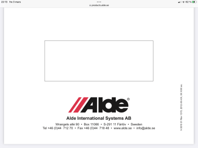

Har en fråga här. Gäller alde pannan.
Har en vipsäkring som bara löser ut. Är vid jordfelsbrytaren det är den högra som löser och följer man kabeln så går den till pannan. Cirkulation funkar men värme inte. Kan det vara något med värme paketet?
