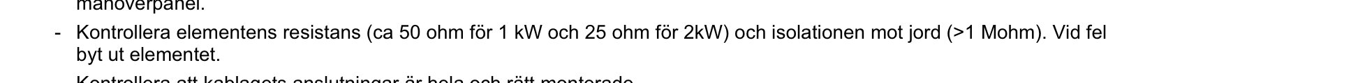

Om det inte är en panna med 2 element, 1 kW resp 2 kW.
Här är utklipp från Aldes service manual, vilka resistanser du skall ha på respektive element samt isolationsvärde mot själva pannan.
