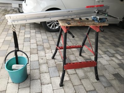

Eller 10kg på 1,1m. Man tager vad man haver. Och som kalibrering kan det ju vara OK att ta någonting annat som ligger straxt under det önskade momentet. Kolla att visaren pekar rätt där, drag sedan åt till rätt moment på normalt sätt.Köp en billig momentnyckel och kalibrera/kontrollera den enl. bifogad skiss.
Förläng momentnyckeln med ett plaströr (låg egenvikt) till lämplig längd.
110Nm = 11 kg vikt på 1 meters avstånd eller 5,5 kg på 2 meter o.s.v.
Jag har funderat i liknande banor. Har någon ett tips på ett rör med låg egenvikt som håller för 11 kg på 1 meters avstånd?Köp en billig momentnyckel och kalibrera/kontrollera den enl. bifogad skiss.
Bra påpekande, men det är hävstångens vikt ggr halva längden (tyngdpunkten)(Man kan i och för sig ta ett kraftigare rör istället om man korrigerar för dess vikt)
