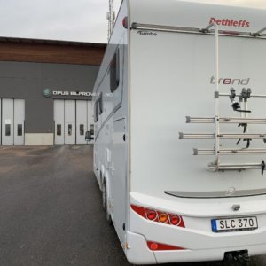

Det är dags för den årliga hälsokontrollen av husbilen eller kontrollbesiktning som det egentligen heter. För oss är det självklart att också göra en årlig täthetskontroll av gasolanläggningen både för vår egen och andras säkerhet.
Väl på plats är det bara att lämna över till besiktningsinspektörerna så de kan påbörja inspektion och kontroll av ljus, bromsar, däck, bälten m m. Själv kan jag bara ta det lugnt med en kopp kaffe.

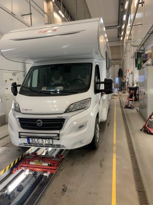

Det tar sin lilla tid att kontrollera alla sex hjulens bromsförmåga men det ser bra ut.
Efter genomfört bromsprov är det dags att titta lite under bilen och kolla däck, styrning, hjulupphängning m m. Inget att anmärka på här heller.

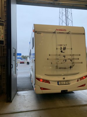

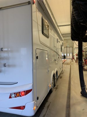

Ljusbilden behöver justeras lite men efter det är det bara att köra ut. Efter test av signalhornet och kontroll av avgasvärden är allt klart för den här gången.
