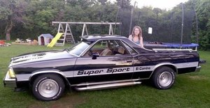

Jag tror mig ha läst någonstans, men det kanske inte gäller nu längre med alla "nya" eller bortglömda underliga sverigeregler som fanns att avgaserna inte heller fick mynna ut vid bilkupén eller dörren.
Därav så var det med vissa protester möjligt att ha sidepipes på en El Camino med flak, och även med mutor på en Corvette för där var ju kupén/hytten kort och bara tvåsitsig.
Därför så blev det nog kanske vartefter godkänt att ha avgaserna mynna ut framför bakhjulen på en husbil, på den sida som inte hade ingångsdörren, även om man kan vistas inne i bilen där avgaserna mynnar ut.
