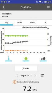

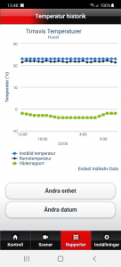

Och jag mäter nästan allt som går att mäta i huset och läser av det i telefonen, dagens högsta luftfuktighet är 34.4% RF sen skrev jag att jag blåser ut luften i närheten, inte direkt på utedelen, men det hade jag inte varit orolig för heller.
