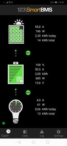

Här har du en bild som är tagen den 26 oktober i år... Och inte är det max 25+25 den ger..
Kjell1351
2.139
Huddinge
17525
Du kan ha rätt..... Men som sagt så har jag inte kollat exakt vad som händer... Men så snart solen står högt nog så skall jag faktiskt mäta upp det och se hur det är...... Men det är nog flera månader till vi är där :swoon: :bye:
Visa bilaga 204869
Kan beskriva hur man skall tolka värdena i bilden?
muskatten
6.774
6390
Dessa värden är från min bms och är 100% riktiga.
Som du ser så laddar Regony med 55A .... De andra värden har inte att göra med laddningen från Regony.
Av dessa 55A går 50.5A rätt in i mitt lifepo4 batteri...
Och förbrukningen vid detta tillfälle är 4.5A....
Här är det både generatorn och solpaneler som ger... Även om panelerna inte ger många A i november (jag har 1000w solpaneler)
Så ger de lite även nu under vintern.
