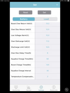

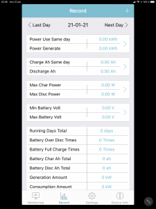

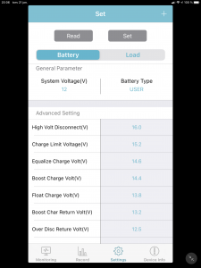

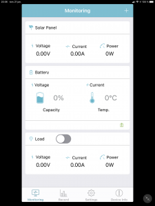

Laddade ner Regonys BT-app och där finns följande sidor
som ju verkar innehålla en del batteriinformation och inställningar.
