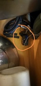

Då kan du göra som jag gjorde med kökskranen.. . Kranen har microbrytare men ändå hände det att under tiden jag diskar så fick jag vänta på att pumpen skulle komma upp i tryck.... Jag satte in en tidsfördröjare :rolleyes:
Så även om jag stänger kranen helt så ges ändå en signal till pumpen att den skulle fortsätta pumpa (den är inställd på 10min) men om trycket når toppen så stänger ändå pumpen av.. Med denna konstruktion så är trycket i kökskranen högt under hela tiden jag diskar..... Tar disken mer än 10min så ger den ändå en ny signal på 10min varje gång jag öppnar för kranen :yes: :spinny: :bye:
