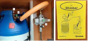

Jag har en fråga om funktionen på de knappar som sitter vid anslutning till gasolflaskan.
Jag har koll på hur dessa knappar skall användas vid avstängning eller byte enligt bifogad instruktion men
vad har dessa knappar för funktion? Vad gör knapp 2 och vad gör knapp 3.
Är ventilen vid knapp 3 en "krocksensor"

Nr 2 ser ut som en slangbrottsventil som stänger om slangen går av och gasen strömmar ut fritt.
Nr 3 är en reducerventil med krocksensor som skall stänga vid en krock.

PÅ reducerventilen (nr 3) finns en speciell anslutning man använder när man testar gasolsystemet. Mellan flaskan och reducerventilen är det högt tryck, samma tryck som i flaskan. Skulle det läcka här så brukar det ventileras ut i luften runt bilen ganska direkt eftersom gasolutrymmet skall ha rejäl ventilation. I min bil står gasolflaskorna i princip utomhus (bakom en lucka). Men viss skall högtryckdelen också testas men det gör man enklast med läckspray på de få kopplingar (POL vid flaskan, slangbrottsventilen, anslutning till reducerventil) som finns.
Från reducerventilen och i resten av systemet är det 30 mBar som gäller och det är den delen av systemet det är viktigt att ha koll på eftersom läckande gasol kan strömma ut i bodelen om det inte är tätt.
