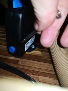

Hej! Jag har samma problem men jag brukar använda en liten radiomejsel att pilla ut den med (kolla så att kranen är i rätt läge)

Lycka är att se en liten blå knapp titta ut!
Tack för tipset Saxtorp!
Det räckte att peta med en liten klockskruvmejsel så klickade den ut och det började porla så fint under bilen när pannan tömde. Borde man förstås provat lite tidigare. Å kanske 5-56:en också hade hunnit verka mer nu.
Efter ett ordentligt motionerande åker den nu ut av sig själv som den ska när man vrider vredet.
