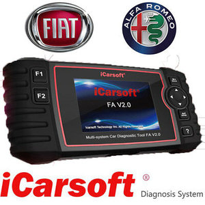

Ovärderligt hjälpmedel som jag har nytta av iCarsoft CR PRO felkodsläsare. Inga som helst problem med varken lampor som lyser och oerfarna såkallade mekaniker som missar nollställa datan.
Visa bilaga 181992
Har en sådan som funkade bra på vår tidigare bil Fiat tillverkad 2012
Får se om den funkar när det blir dags för vår nya
