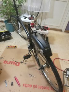

Har fått frågor om pas om jag får loss skuven så jag kan komma in i zipforce kanske det går att lösa, verkar som om givaren är väldigt okänslig för en magnitisk signal testade med en lös magnet och då reagerar den men på ganska nära avstånd trots en stark neodymagnet. Jag skulle enkelt kunna ta en liten motor sätta två magneter på axeln och lura givaren t.om. bromsen skulle fungera om jag hade en omkastare för att reversera har ju allt bland lådorna och ström finns ju via usb uttaget.
Skulle kunna mata en liten spole direkt från en pulsgivare som sitter på givaren. Enklast att löda in något direkt i zipforcen en signal från en av fasledarna till motorn med ett litet filter motstånd och zenerdiod 5v skulle ju ge pulser så fort man börjar trampa man behöver bara en strömbrytare för att stänga av. Jag ser det stora problemet att man måste in i lådan just nu utan att göra för mycket åverkan eller beställa en kontakt från elfa som passar. inte omöjligt att mobilen kan fungera som pulsgivare direkt. Det jag är besviken på att det är on off det handlar om vilket jag inte testat, om det är något annat borde det finnas en räknare som räknar pulser men då borde det ju skilja mellena antal trampvarv växel och hjulstorlek. Undrar hur man tänkte där för att uppfylla lagens krav förstärka kraften från tramporna om det bara är till från eftersom man du kan lufttrampa för att hålla igång drivningen eller bara peta till en trampa ibland så den snurrar.

Jag är ju inte ute efter fart mera att slippa snurra på tramporna, Det sitter en arduino krets i xipforce dxbt18.
Var länge sen jag höll på med sånt föregångaren till arduino, går att programmera den tror man gör det genom att flytta en bygel som sitter där. Men man måste veta hur man gör och ha källprogrammet vilket man borde kunna plocka ut enkelt.
Jag ska försöka få dit givaren med hjälp av en träbit så jag får rätt avstånd. Sen ska jag modifiera sadeln montera en framlykta så är det klart. Inget väder att cykla egentligen var ju mera för en eventuell resa söderut som jag pysslat med det här.
Kom på att jag behöver få in lite sikaflex eftersom vatten lätt kan ta sej in i lådan via stänk från hjulet var bristfälligt tätat med lite butyl.
