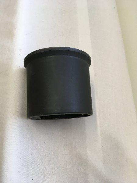

Funka det bra att spänna ihop paketet även när innerdelen kapats?
Man sågar ju bort delen med rejäl kontaktyta. I och för sig blir den väl styvare ju kortare den är.
Jag behöver kapa ca 30mm.
    1,4 MB · Visningar: 65

Inga problem jag kapade 35mm, se till att borra hålet i luckan exakt,jag använde 68 mm hålsåg ock filade någon mm.
Använd borrkärnan som mall för hur mycket du skall kapa på innerdelen,jag tejpade med maskeringtejp runt om och sågade med bågfil.
du behöver inte kapa den inre delen, tankningsintag art nr 271 är i leveransutförande anpassat för att monteras i t ex karosseriplåt eller sidokjol med 1-3mm materialtjocklek, när man monterar i bodelsvägg eller annat tjockare material brukar vi ersätta skruvarna som följer med för att spänna ihop innerdel och ytterdel med längre skruvar som motsvarar väggens tjocklek, vi kapar endast i undantagsfall den inre kåpan
ett tips är att montera slangen till tankflaskans påfyllning innan ni sätter tankintaget på plats i karossen, det kan vara svårt att få tillräckligt mothåll när den ska dras åt i tankningsintagets innerdel

Det blir betydligt stabilare att kapa innerdelen, dessutom minskar du utsticket på insidan, jackar man ur i kanten på utsidan för dom fästkanter som finns, kan inte uttaget rotera inga problem att montera slangen.
