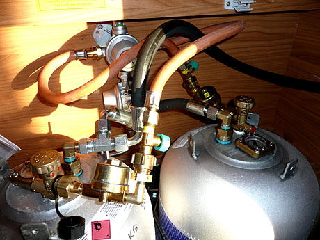

Olika företag kan påstå mycket på sina hemsidor! Jag är intresserat av det lagliga dokumentet som beskriver förbudet!
Det "fackmannamässiga" ormboet på bilden imponerar inte heller! Att "fackmannen" monterar påfyllningen innanför dörren strider direkt mot kommande lagregler, då kunde den likaväl monterats direkt på flaskan!
Vid påfyllning kan gas frigöras vid på- och bortkoppling av fyllhandtaget. Dessa gaser skall hållas utanför husbilen!
Ett nytt regelverk om montering av fasta LPGinstallationer är på gång i några europeiska länder men har, mig veterligen, inte trädat i kraft ännu.
Den som vet mera får gärna informera oss.

Glömde en sak!
Det gasfilter som sitter monterat på en av flaskorna tar nästan helt bort gaslukten. Meningen med gaslukten är en säkerhetsmarkering! Tar man bort den märker man inte med näsan om det läcker eller uppstår något fel.
Se upp för filter som tar bort gaslukten!
