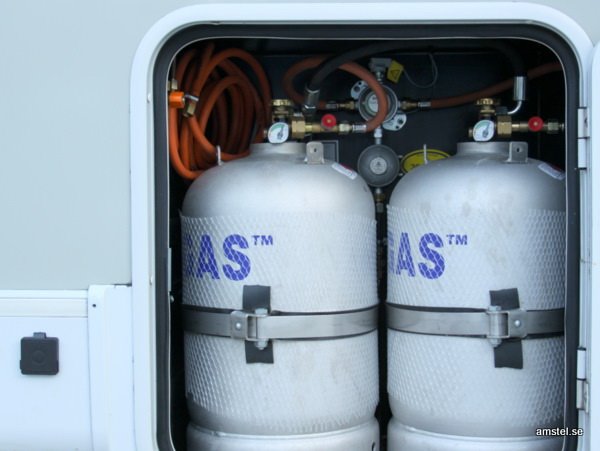

Som några av er kanske redan vet så har vi monterat två stycken Alu-Gas tankflaskor i bilen med en Duomatic kopplad till Secumotion som redan satt i bilen. Jag har fjärravläsning för tom flaska och vet därmed när det börjar bli dags att tanka. För tankningen har jag en utvändig koppling med tre adaptrar för olika länders anslutningar.

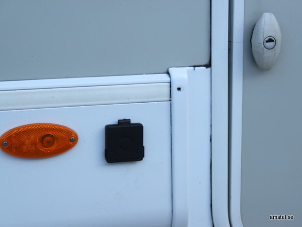

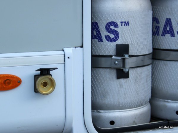

Själv hämtade jag från Holland. Inspirerat av Michael Johanssons installation men med skillnaden att mina sitter fastmonterade i enlighet men Nederländsk lagstiftning (troligen även i Tyskland). I stället för flaskar kallas de nu tankar!?!? Påfyllning på utsidan!
Läste någonstans att aluminium inte skulle vara godkänd som tankar men frågar mig då hur det kommer sig att det finns godkända aluminium gasolbehållare? Bifogat några bilder. Totalkostnad nov. 2010 under 600€. Inkl.fästen och nya slangbrottventiler.

Jag stänger ventilerna endast av säkerhetsskäl (oftast innan jag kör in på tankstationen), som vi även gör vid annan bränslepåfyllning och på färjor, m.m. Tekniskt sedd behöver de inte stängas. Inspekterar någon gång i veckan, med näsan och kollar mätarna. Blir jag misstänksam använder jag sprayskum och sprayar över alla kopplingar. När den ena tanken är tom och den andre närmar sig hälften är det dax att tanka på LPGstation. Lyfter på locket, skruvar i adaptern och pumphandtaget, trycker på knappen och pumpen avslutar automatiskt påfyllningen när bägge tankarna är fulla. Håller dock ett öga på pumpmätaren så att mängden är rimlig (kan även öppna dörren och kolla tankarnas mätare men ej nödvändigt). Så enkelt!
Julian
PS Ja, vi har en extra slang (ca. 4 m.) med avstängningsventil till utegrillen! DS
