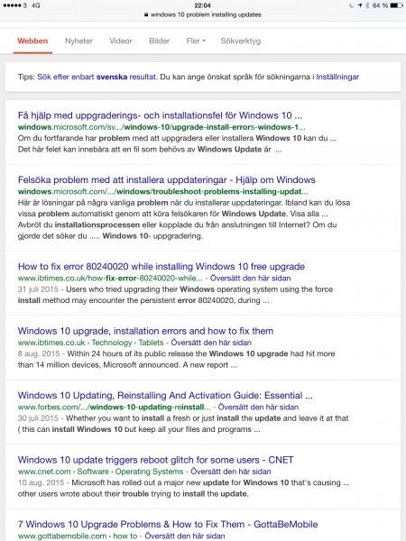

Efter att ha googlat ser jag att många står med en obrukbar laptop efter uppgraderingsförsök.
