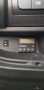

Vi har en Webasto värmare installerad i våran nya husbil ( Adria 810 SC ). När jag sätter på denna med knappen som har en symbol som eldsflamma och har knappen inställd på husbil så startar värmaren så fint. Jag har även startat upp panelen till aldevärmaren och där sett till att cirkulationspumpen går men att el och gasolpanna är avstängd. Efter ett litet tag känner man att det börjar cirkulera värme i ledningarna.
Nu till problemet (kanske skall vara så:))
I samma stund som jag startar webaston så startar även fläktsystemet i bilen. Har försökt att stänga av detta utan att lyckas. Tycker att det tar onödigt utav batterikapaciteten, och värmen cirkulerar ju ändå ut via det vattenburna systemet. Fläktsystemet blåser på även när man sätter knappen på motorvärmare.
Finns det någon som vet hur man skall koppla bort bilfläkten eller är det så att det måste vara så?

Provat med att sätta på tändningen för att se displayen till bilen. Där har jag försökt att stänga av acc:n helt samt stänga av fläkten. Trodde att det skulle fungera som du beskriver det Michael, men icke.
Bra information. Då vet jag att det skall gå att stänga av fläkten. :)

Hittade en gammal tråd från 2016 (Webasto termo top c) där det framgick att man skall kunna låta den gå på kontinuerlig drift med en extern tempgivare. Hade bilen inne på lite efterkoll nu och passade då på att fråga om det gick att koppla bort bilens fläkt. Dom var inte så duktiga och kunde inte ge något bra svar.
Vet ni om det finns det någon bra serviceverkstad i Hallandstrakten som kan sin sak om webasto och som kan hjälpa till att koppla om detta?

Den är väl kopplad som en vanlig motorvärmare som ska hålla rutan frostfri, det kan vara så att värmaren blir överhettad om man stänger av fläkten. Har man värmeväxlare bör ju det ta hand om lite värme så jag är osäker hur det fungerar! Sök någon duktig montör Bosch service tex.
Appe.
1
Luleå
26118
Det går att montera en brytare på fläktstyrningen från dieselvärmare.
Då kan man välja om kupefläkten skall gå eller ej. Detta kan en duktig dieselverkstad fixa.

Nu har jag äntligen haft bilen hos Falkenbergs bilelektriska som har gjort ett kanonjobb. Kort beskrivet så har jag nu vattenburen värme från tre alternativ, dieselvärmaren, el och gasol.
Fläkten som automatiskt startades vid framrutan är bortkopplad och all värme styrs från Aldecentralen. Webaston får också sin ström från bodelsbatteriet.
