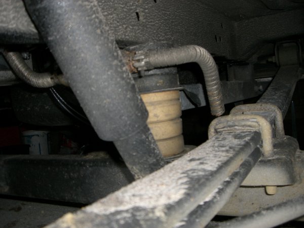

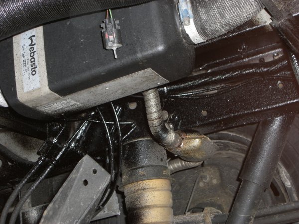

Hallo Mikael o Röris!
Här kommer "svaret". Eftersom jag låtit en certifierad verkstad sköta monteringen utgår jag från att de gjort "rätt" men eftersom jag själv inte begriper så mycket av bilar o de o sånt så har jag, i bästa gå-bort-byxorna, krupit fram ett par bilder som kanske säger mer än tusen ord.....
Enkelt uttryckt så mynnar avgasröret rakt neråt bakom bakaxeln ganska nära vänster bakhjul. Här kommer det bilder...
/Staffan :twitcy:

Hej Maja
Jag är mycket tveksam att detta kan vara riktigt. När jag monterade min extra värmare (Truma Gasol) så står det i monteringsanvisningen att det under inga omständigheter får finnas några avgasrör som mynnar under bilen och kan inte tro att det är någon skillnad för att det är en diesel värmare. Detta är av säkerhetskäl då alla husbilar tar in vent. luften i golvet. Dessa regler gäller i Sverige och jag tror i övriga norden. Denna montering är nog godkänd i personbilar och lätta lastbilar där inga människor sover och där tas inte vent.luften in under bilen.

Sv: Webasto-värmare
Jag har en orginalmonterad webastovärmare i min husbil, finns ingen annan värmekälla. Avgasröret från webaston mynnade ut under golvet ca 20 cm ifrån sidan. Helt enligt monteringsansvisningen som jag i efterhand har införskaffat.
När jag gjorde gasol och ventilationsbesiktning så anmärket man på avgasrörets placering. Bilprovningen ville att det skulle mynna ut på sidan av bilen. Jag fick inget svar på varför men han hänvisade Räddningsverkets bestämmelser.
Vad jag kan se så har jag inget ventilations intag på bilens undersida/golv där avgaser kan leta sig in.
/Kenneth/

Sv: Webasto-värmare
Jag får ta mig en funderare på detta..... Borde inte Bilprovningen ha reagerat?
Goda lösningsförslag mottages tacksamt.......
