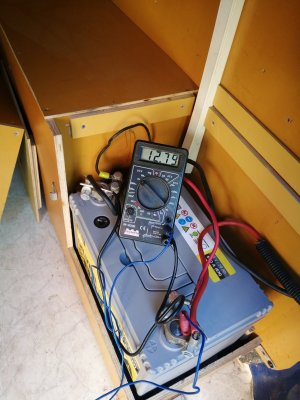

Idag två nya batterier. Har frågat Muskatten hur hans Biltema kalcium/bly batteri fungerar under lite tuffare förhållanden än bara vila ... :)
Vilospänningen på mina kalcium-bly batterier låg på 12.79 volt igår e.m. (laddning varit bruten i en massa timmar sen kvällen innan)
ställde upp multimetern på batteriet, för på golvet syntes inte siffrorna i bild
Normalt för helt nya bly batterier, men Muskattens 13 volt är märkligt
