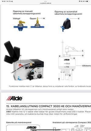

Hej alla kunniga.
Har problem med att varmvattenberedaren tömmer sig. Så fort någon av pumparna går så rinner det ur vvb´s dräneringsrör. Efter många tips här så trodde jag att ventien (den med gul spak) gjort sitt. Har nu bytt den men problemet kvarstår. Några tips?
Ett alternativ är ju att bara nöja sig med kallvatten. Hur gör jag då för att inte involvera vvb alls.
Bilen är en Kabe TM 740 -16
Tack på förhand.
Har du kollat om ventilen (N) läcker baklänges. Det är en backventil som släpper in luft i VVB när man tömmer den.

Jag har letat men inte hittat någon. Men kan ju iof ha missat den då jag är rejält okunnig. Manualen säger att frostvakt är tillval och inte finns på alla modeller.
Du har åtminstone en säkerhetsventil till VVB. Det är krav på att ha en sån ventil.
Jag tror att du har en kombinerad frostvakt/säkerhetsventil. Kolla på bilden i inlägg #7 där finns några ventiler.
Lite matnyttig information i länken.
Du kan testa en till sak. Det bör vara en luftkudde i VVB för att minska tryckstötar i vattensystemet när pumpen startar. Saknas luftkudden blir hela vattensystemet stumt.
Om frostvakten, säkerhetsventilen eller N-ventilen i toppen av VVB inte är helt okej finns en liten risk att någon av dom läcker pga att vattensystemet är stumt.
Det är ett lätt fix att få tillbaka luftkudden i VVB. Man tömmer VVB helt och fyller på den igen. Problemet med luftkudden är mest relevant om det sitter en tryckvattenpump i bilen.
