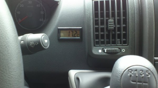

Köpte den på K&C. Kanske inte helt optimal placering, får vicka liiite på huvudet för att se ordentligt. Här en bild..
