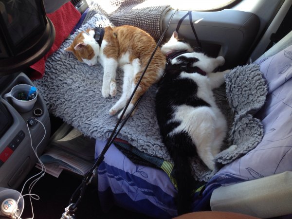

Jag har gjort d enkelt för mig, inga ingrepp på bilen. Plastad vajer runt dörrarnas handtag bara. Billiga magnetlarm på de små sidofönstren. Täcker inte för rutorna utvändigt, de som kikar in o funderar på inbrott ska se att d inte är lönt försöka bryta upp dörren.
