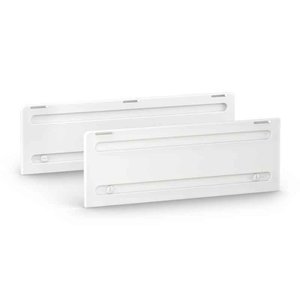

Är rätt ny med husbil så man läser mycket här och på andra ställen. har läst lite om vinterkörning, många förordar vintergaller till kylskåp.
Har en Bürstner 728 Nexxo 25 2012 är det någon som vet om det här är nått för mig, och i så fall vart får jag tag på ett vinter galler.

Det vinterskydd som diskuteras är plastluckorna för kylskåpet ventilationsgaller och det ser inte alls dumt ut att åka runt med. Kylskåpstillverkaren tycker man skall göra det när utetemperaturen sjunker under +10 grader och då gör jag det :)

Kör ju året om så klart att jag använder vinterluckorna, och har använt nån lucka på sommaren också när tex vinden har varit väldigt stark och blåst ut lågan på kylskåpet och då vi inte ville flytta på husbilen för att sabba utsikten. Då satt jag dit ena luckan längst ner på gallret och då slocknade inte lågan. Har hänt uppe på flatruet och stekkenjok.

Om man vill fixa något på egen hand så köp en bit transparent kanalplast på Biltema (14-2442) och skär till bitar som du fäller in i gallerluckorna
på utsidan. Lite täljande med vass kniv så blir de nästan osynliga. Låt dem täcka allt utom en eller två öppningar nedtill och lika mycket upptill. Fäst dem utifrån med ett par självgängande småskruv i underkant på gallren så syns hålen inte på sommaren.

Som jag förstår det hela så ska vinterluckan monteras på luftintaget (det nedre) när utetemperaturen är så låg att man tappar effekt i kyl/frys, vilken temp det är skiljer sig nog från bil till bil, beroende på hur bra just din ventilation är bakom kylen.
De som åker till fjälls borde ha erfarenhet om detta, själv har jag aldrig behövt använda vinterlucka, då jag inte kör på vintern, men har så klart varit ute i minusgrader, men har inte fått något problem med kyl/frys då.
