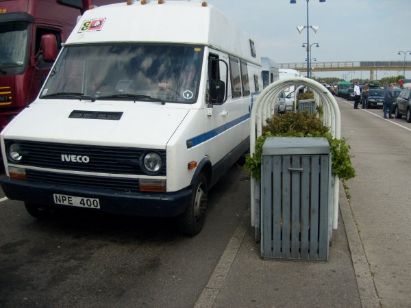

Jag har bestämt mig nu. Skall inte täcka husbilen under vintern. Bor i Ödeshög, ett riktig blåshål. Gillar inte alls saker som fladdrar och för oljud på nätterna.
Jag resonerar så här: Det hus vi bor i har garage med genomgång till huset. För mig var det själklart att det skulle utnyttjas till snickarverkstad. Jag har flera stora snickerimaskiner. Personbilen står därför på garageuppfarten året om.
Varför skulle det vara någon skillnad att ha husbilen ute? Den är parkerad vid sidan om huset.
Så här ser den ut i väntan på utresa mot kontinenten:
