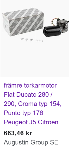

Hej och tack för ditt svar! Vart vänder man sig för att köpa en motor för 430:-?
Är man envis och har tid så kan man laga en motor, har plockat isär motorer svarvat kollektorn bytt kol och den har fungerat som ny, men en verkstad fungerar det inte kostar för mycket, men står man på en camping med lite verktyg kan man få ordning på den. problemet är kolen.

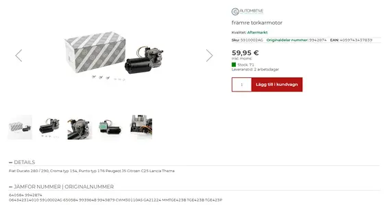

Hej igen, de finns på flera firmorna på nätet, med lite olika pris, samt lite luddig info för det finns många som ser likadana ut men är till lite nyare bilar.
Här är en
https://www.skruvat.se/reservdelar/torkarutrustning/torkarmotor/torkarmotor-p1705092
Men Axel A. har t.o.m. rätt Fiat reservdelsnummer och troligen en bättre motor, som nog är värd de extra kronorna.
Originaldelar nummer: 9942874
