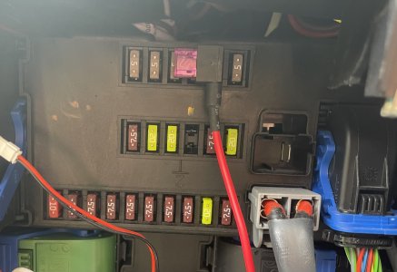

Vi hjälpte igång en husbil med startkablar här uppe på träffen och nu fungerar inte våra vindrutetorkare, de är helt stendöda. Har hittat säkringarna till vänster nedanför ratten, men det finns inget schema så jag hittar inte vilken jag ska kolla. Vi har en Dethleffs XLI 7850 2015. Tacksam för all hjälp. Hoppas på inget regn då vi har fyra timmars körning hemIMG_4117.jpeg

Det var dumma säkringar....Många gånger är de ju av såpass genomskinlig plast att man kan se om de gått. Men märkligt att startkablar orsakat detta!

Tack för manualerna, våra ligger hemma i säkert förvar. Har delat och satt tillbaka kontaktkoppling utan resultat.
Hittade säkring vi ska kolla, nr 2 från vänster nederst F43. Ska även kolla den i huven.
Stod även att det finns ett motorstopp som kunde kicka in om man försöker köra torkarna vid t.ex snö. Långsökt, men då skulle man ringa Fiat.

Inga problem, sånt som händer. Problemet löst, när vi jordade kabeln så satte vi den galet och motorn till torkarbladen fick sig en liten kyss. Det var en sladd som bränts sönder, och nu är den som ny igen.
