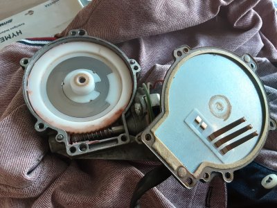

Tack kerand för länken till Hymer Owners Group, jag plockade isär och rengjorde släpkontakterna. Det hade runnit ner fett över kontaktyta, men motorn vill inte fungera ändå. Kan det vara vindrutetorkar reläet som gett upp? Jag tänker mig att det borde låta lite från ett relä när det jobbar, ändå en spole som drar och släpper...? Från mitt är det helt tyst oavsett läge på spaken. Jag ska ta och mäta på stiften med ett instrument och se om det kommer fram någon ström, bara vänta till blåsten bedarrar.

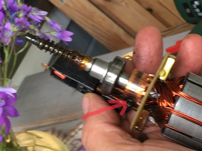

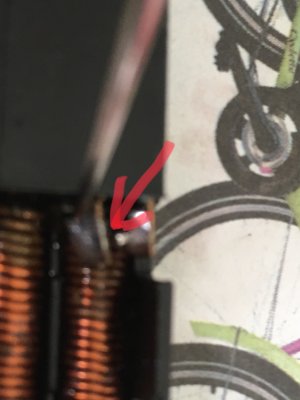

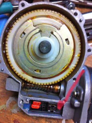

På min hymer hade jag samma fenomen jag gjorde rent från fet men dom fungerade inte sen plågade sände hela motorn och hittade felet ”linning”motstod” hade släppt från lödningen enl, bild

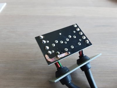

Jag skruvade loss reläet och tog isär det, fann troligen felet, trasigt kretskort. Kan detta vara "överhettningsskyddet" som nämndes på tillverkarens italienska hemsida?
