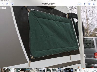

Har vindrutetäcke för att isolera vinterkyla. Täcket ska fastsättas med sugproppar. Tyvärr så lossnar dessa rätt ofta. Ni som har vintertäcke hur får ni sugpropparna att sitta ? Har testat även med sugproppar som man använder för glasrutor som biltema säljer...suck

Hur gör du när det är kallt ute ? Vill ju säkra vindrutetäcket när det är kallt ute. Kan det vara så att ytan som jag vill fästa sugkoppen är kall och sugkoppen varm gör att det lossnar... Använder vintertäcket då vi är i Sälenfjälen på vintern

Har utvändig vindrutetäcke. Öglor för snören till sugkopporna. Är det inte flera som har samma problem att sugkopporna släpper ibland. Dom ska ju klara 50 kg lyft...
Tror vi alla har problem med sugkoppar i olika sammanhang. Jag ser sugkopp som en tillfällig lösning. Sugkoppar släpper alltid..., det är bara en tidsfråga. Jag har ett instegshandtag med sugkoppar. Jag har kraftig sugkopp för att hålla vindskydd mot bilen. Jag har sugkoppar till solskydd på insidan av takluckor och fönster. Det fungerar, men alla har en sak gemensamt. De släpper alltid någon gång.

Håller med. Det är en nödlösning med sugproppar
Magneter eller fastklämmning är nog det som gäller

Det stora problemet med de här professionella sugpropparna är egentligen inte att de inte klarar belastningen. Problemet är att de är väldigt känsliga. De måste behandlas väldigt försiktigt så att gummit inte får den minsta repa. Kollar du hos en glasmästare så ska du se att de är väldigt rädda om sina sughandtag, det går inte att låta dem ligga och skräpa i en låda utan de ska transporteras väl skyddade.

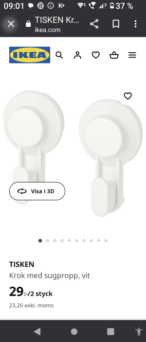

De sugproppar som fungerat bäst för oss är Ikeas tisken.Screenshot_20231021-090154.png
Då det är isolerglas på sidorutorna, har vi bara täcke på vindrutan.
Då kan man fästa sugpropparna på på sidorutorna. Använder 4 st.
Och där sitter dom oftast bra.

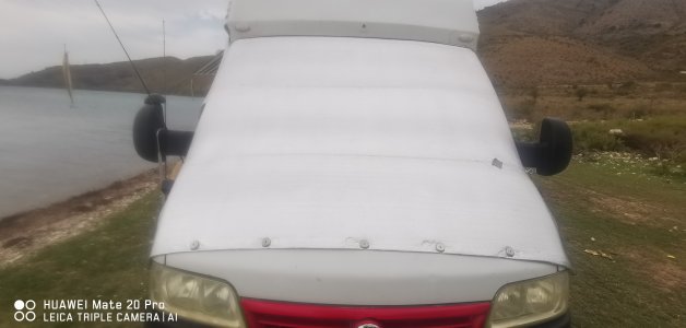

Jag har provat många olika lösningar... Också kommit fram till att detta är den enklaste lättaste bästa och säkert billigaste lösning....
Silvertäcket är bara 2mm tjock (2x1.5meter) men håller borta solvärmen och inne vintervärmen från husbilen... Klämmer det i dörrarna och magneterna är av neodym och på 25kg så de inte flyttar sig när det blåser..

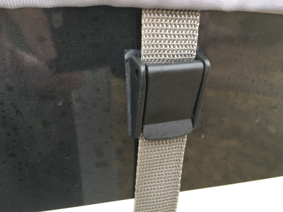

Uppskattar att ni delar med era lösningar att fästa era täcken. Har Termomatta Tecon isolux och. Det är på sidorna som sugpropparna lossnar. HB en har en "förar dörr"+ en "bodörr". F-n va irriterande att "orginal" sugpropparna är "skräp". Vill inte börja borra i karossen...Ska pröva om jag kan binda fast med tampar.. Sugproppar som levereras är KASS

På vårt vintertäcke sitter det remmar i bomull med plastkrokar på. Dom släpper inte när du hakar fast dom i hjulhus, grill, eller för den delen inne. En av remmarna ska dras in innan för dörren. Sugproppar är förkastligt dom släpper alltid. Har testat det mesta med kliniskt rena ytor (nästan), blött gummit, torkat rent. Det funkar bara inte det lossnar, tyvärr. Å andra sidan så förstår jag om det är problem med helintegrerad, inte samma möjlighet antar jag att fästa som vi gör.
