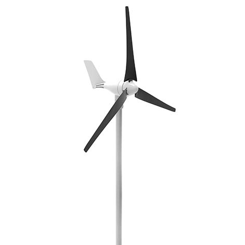

Om du kan løfte vindsnurren så den ikke plages av turbulens rundt bilen og trær så er det arealet snurren dekker som begrenser hvor mye en kan oppnå. Det er enklere å få til stort areal med en snurre med horisontal aksel, selv om en da og må dreie snurren så den peker mot vinden. Mekanisk er en vertikal aksel snurre enklere, men det skal litt mer til å få noe særlig areal. og med det effekt. Litt bøkugt blir det med en 650W 12V/24V VAWT Lanterns Wind Turbine Generator Vertical Axis With Controller 5 Blades Electrical Equipment & Supplies from Industrial & Scientific on banggood.com selv om den faktisk fungerer bra. En sammelignbar Hawt enhet 1200W Wind Turbine Generator 12V/24V 3/5 Blades With Charge Controller Wind Generator kit Electrical Equipment & Supplies from Industrial & Scientific on banggood.com gir nesten det dobbelte for samme pris. Selv om 5 blader er på grensen av at bladene treffer turbulens fra hverandre og gir vibrasjon.

Et problem med VAWT enheter er at de tar stor plass og at det i praksis er kun halve størrelsen som fanger vind resten bremser. HAWT derimot har ingen bremseareal og det er bladenes lengde som er mest avgjørende for effekt. Ved lite vind får en litt mer ut av flere blad (5 i stedet for 3). VAWT sin fordel er at de er stillegående og kan leve livet i toppen av en stolpe. HAWT sin store fordel er at de er forholdsvis små under transport, spesiellt om en plukker av bladene, men de krever å komme opp over omgivelsene i noe større grad en VAWT.
Til husbilsbruk ville jeg valgt en HAWT med 3 blad og permanent magnet rotor pluss MPPT regulator

Håller med Knut. Jag ville lära mig er om vindsnurror och gick in på nätet och började läsa några timmar igår. Snubblade över en amerikan som höll på att testa båda systemen, 3 och 5 bladiga osv. under samma vindförhållanden. Den som vann var en enkel Kinesisk snurra med 3 blad (det som Knut skriver om). Den var uppe i 30A (samma vind) medan alla dom andra hade betydligt lägre ladd-värden. Kolla gärna länken:

Inte den mest seriösa test jag har sett, kraftverken sitter ju på olika ställen på huset, det blir ju helt olika förhållanden för de olika kraftverken beroende på hur vinden virvlar runt huset.

For disse små snurrene så trenger en minst 2 meter klaring mellom tak og underkant på snurren for å slippe plagsom turbulens. Skal en gjøre virkelig eksakte sammenligninger så trenger en 8 til 10 meter stolper med minst 10 meter avstand ute på en flat slette. Da får en like forhold, men slik de ple testet i videoen så blir alle utsatt for noe turbulens og vindretningen avgjør hvilken som gir best resultat i øyeblikket.
