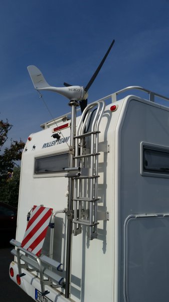

Nu har jag utvecklat min husbil ytterligare ;)
Huvuddelen är elförsörjning, sen är det lite extra som skulle passa i en annan tråd, men det får åka med här med;)
Jag blev nyfiken på de bilder og trådar som finns om vindgenerator. Nu börjar de ju bli humana i pris och nyfikenheten i mig avgjorde det hela.
Jag köpte en Ista breeze på e-bay med tillhörande laddare/styrenhet.
den ger som mest 500W och 12 volt, vilket teoretiskt blir 41amp i timmen.
Nu har jag bara testat den och det har inte varit jätte kraftiga vindar. men ca 5-8 m/s och den ger mig precis vad jag förbrukar till tv, dator, router och övriga små förbrukare ca 5-6 amp i timmen. när jag vaknade i morse vid 05:30 så var batteribanken full.. Mycket praktiskt! det regnade under natten och dagen, men batterierna var fulla.. solpanelerna är bra på sommaren men nu har jag vad jag behöver även på höst och vinter.

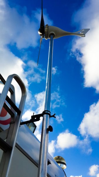

Jag köpte två st 2-meters rör i aluminium, sedan fräste jag ett spår i det grövsta så att det mindre röret kan löpa i det stora med en stoppskruv (En teleskopmast byggde jag). köpte motorupphängningsgummin på biltema och monterade det hela på stegen. I vindbyarna kan jag höra lite svagt brum, annars tar gummina alla vibrationer. Bladen viner och hörs inte när jag stänger takluckan.

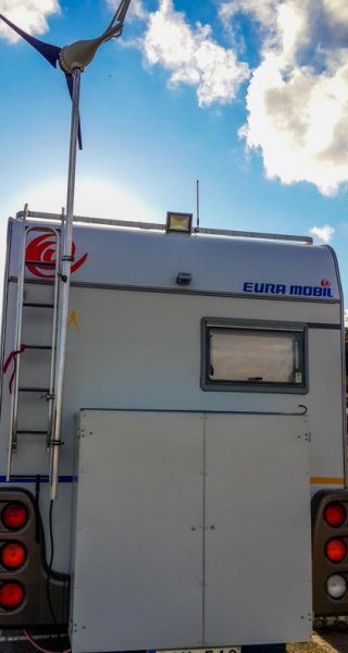

Jag har även byggt ut, då jag behövde mer utrymme ;) plats för tvättmaskin, elverk, grill och vattenfilter. Vattenfiltren köpte jag på e-bay och det är tre olika filter som tar allt ner till en micron, aktivt kol och brännt kol.. skall tydligen ta allt som är onyttigt i vattnet. Detta kopplade jag till tanken med en flottörkoppling som stoppar när tanken är full. Huvudanledningen till filteranläggningen är att jag får massa sand och kalk i systemen när jag är utomlands. detta sätter sig i varmvattenberedare och i kranar som börjar läcka. och för några hundralappar och lite arbete så har jag nu en anläggning som enligt reklamen kan göra regnvatten till dricksvatten.
Sen tänkte jag installera ett nytt larmsystem.. Det jag har fungerar men jag vill ha mer funktioner. Det visade sig vara onödigtdyrt. Jag köpte två d-link motorkameror med full HD och natt seende. Dessa är online och om någon går in i bilen eller kommer förnära i de zoner som jag angett fotar och filmar de samtidigt som de skickar sms och bilder till min mobil. All film och foto lagras i en gömd nas server i bilen samt online. Om någon nu kommer för nära så blir jag informerad samt att man har bilder på vem det var, polisen kanske inte bryr sig så mycket även om man har bilder på banditerna. Men man kan ju alltid publicera och se om någon vet vem det är ;)
Om ni vill diskutera lagligheten i att filma, gör det i en annan tråd. För jag bryr mig inte det minsta, jag skyddar mina prylar på mitt sätt! Vill ni gnälla o gny över något så vill jag informera om att klagomålsavdelningen stängde i går. ;)
Så här gjorde jag, och nu skall det testas och mätas.. det var ganska enkelt att installera vingeneratorn. Om ni har funderat på att göra det, GÖR DET! Känns kul att vara klimatekonomisk ;) snart kan jag lämna elverket hemma, har ju bara test kört det ett par gånger ;)
//Freddy

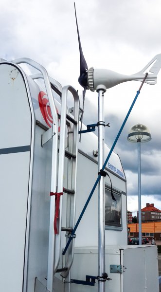

Jag sänker bara ner den och säkrar den med en specialkonstruerad lås anordning... (Pinne med böjt rör). som jag stoppar in i fenan för att låsa den i position. Skall ta en bild senare i dag på det..
//Freddy
Sv: Vindgenerator och utbyggnad..
Det blev mörkt i gårkväll.. Här är nu bilden istället.
Som ni ser så har jag gjort ett stag med en krok på. Denna skruvas och säkras med ett spännband. Kroken sitter runt fenan på snurran. vinden när man kör gör att bladen automatiskt stoppar mot staget som ni ser.
I går var det mörkt och ingen vind.. måste säga att jag blivigt bortskämd de senaste dagarna med en massa ström till dator och tv.. i går fick jag välja tv eller dator då förbrukningen från dessa är ganska hög och batterierna gnydde..
//Freddy
